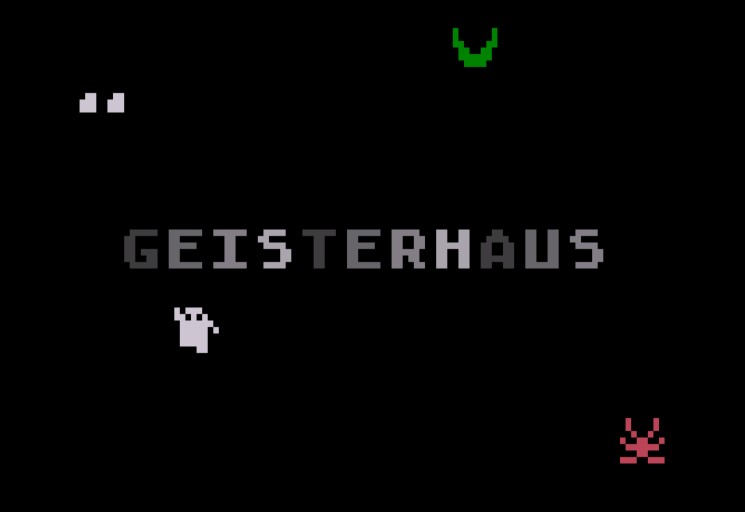

Und wer weiß, vielleicht veröffentliche ich ja mal ein Spiel mit dem Namen "Geisterhaus". Dort wird es dann zwar keine Spinnen und Fledermäuse geben und es ist auch keine Urne versteckt, aber dafür gibt es vielleicht ja andere kleine Monster die dich jagen und es muss ein Koffer gefunden werden 😀 Und natürlich ist das Geisterhaus in einer ganz anderen Farbe gestrichen ...
